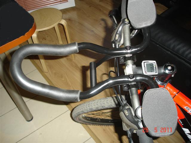

Trochę maneli wożę na kierownicy i od dłuższego czasu borykałem się w brakiem miejsca na bezpieczne i ergonomiczne przypięcie HTC HD2 z softem Garmin XT do prowadzenia po ścieżkach.

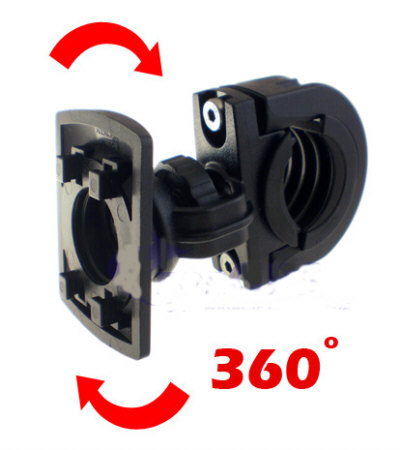

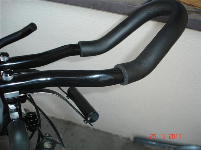

Wiadomo, że najbezpieczniejsze i uniwersalne dla wszelkich telefonów/GPS-ów są uchwyty HR. Testowałem jeżdżenie z różnego rodzaju HR, ale z giętkim ramieniem – nie zdaje egzaminu. W czasie jazdy terenowej, giętkie ramie (z ALU) poddawane jest mikroudarom, które po kilkuset kilometrach, po prostu się ukręcają. Jedyne rozwiązanie to uchwyty ze sztywną głowicą (z możliwością jej obracania w 3 płaszczyznach), ale te z kolei potrzebują trochę miejsca. I to było właśnie zadanie do rozwiązania. Wypróbowałem wiele uchwytów z giętkim ramieniem, niestety uchwyty się ułamywały się po czasie. Na inne nie było miejsca na kierownicy. Jedyne wolne miejsce i na dodatek bardzo bezpieczne dla sprzętu, znajduje się „w środku” lemondki. Brałem pod uwagę, że trzeba to będzie zamocować do lemondki. Wiercenie w lemondce nie bardzo mi się podobało, z kolei zaciskowe mocowania były by nieestetyczne. W końcu trafiłem na rozwiązanie, na stoisku meblowym w sklepie Auchan :).

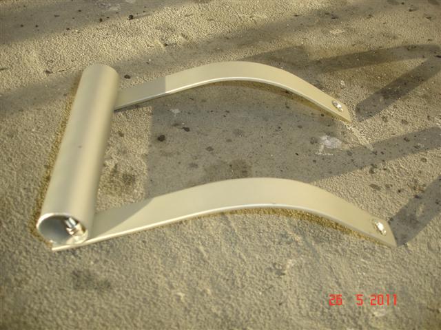

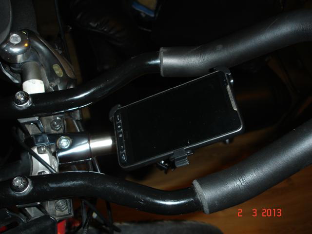

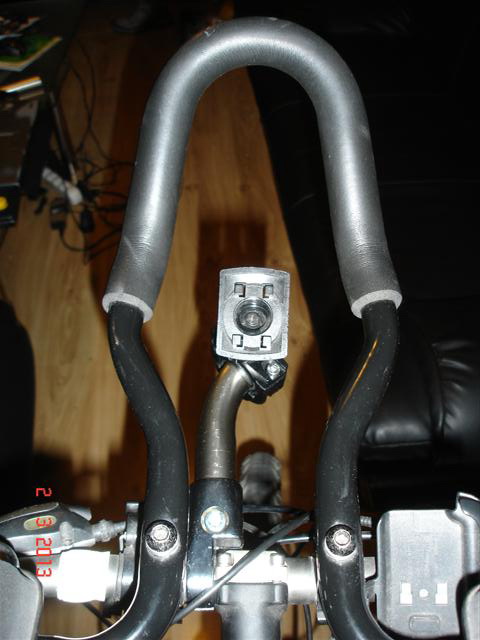

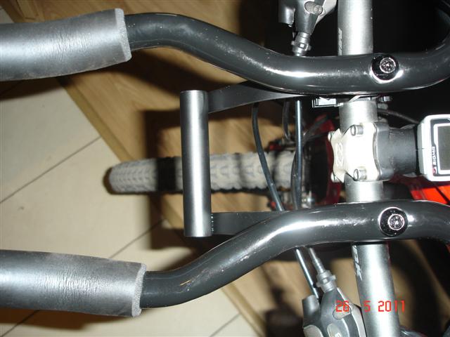

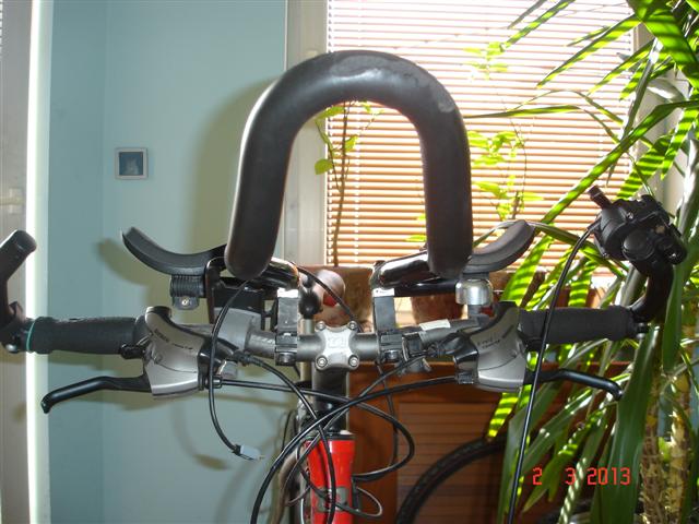

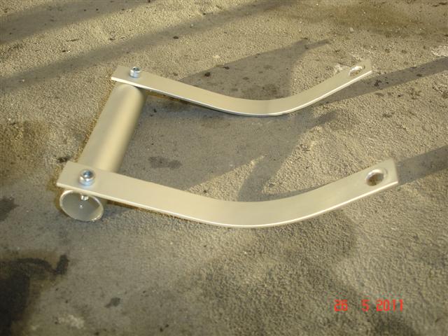

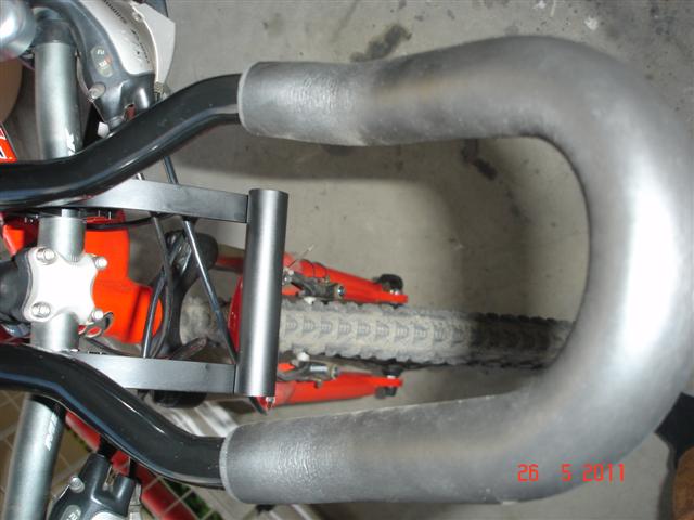

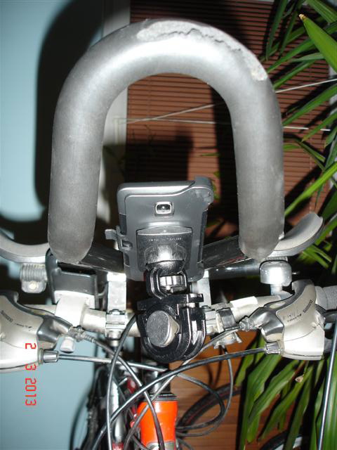

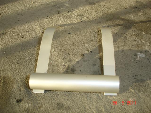

Mocowanie nazywa się „TRIS system konstrukcji mebli”. Jest to system uchwytów kulowo-rurowych. Do mojego celu wystarczy połowa złącza dwuramiennego, do rury o średnicy 25mm (art. nr 561A wykończenie chrom galwaniczny). Do kompletu należy dokupić wygiętą rurę w o długości 1/4 okręgu (rura kątowa o promieniu zagięcia ok. 15-20 cm). Rurkę obciąłem na odpowiednią długość i zamocowałem do uchwytu łączącego z kierownicą. Na koniec estetyczna zaślepka i problem rozwiązany
Poniżej fotki efektu części składowych i efektu końcowego.
